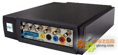

产品介绍: |
电路板故障检测仪ABI-6300多功能仪表测量工作站 Multiple Instrument Station Module 1)数字储存式示波器(Digital Storage Oscilloscope )
