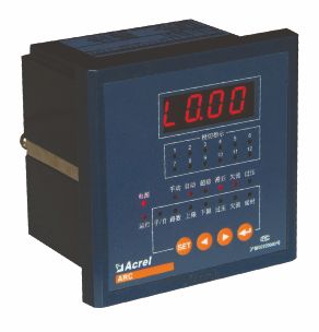

产品名称: 安科瑞功率因数控制ARC-10/J(R) ARC-12/J(R)
型  号: ARC-10/J
价  格:
1  概述
  ARC系列功率因数自动补偿控制器是用于低压配电系统进行无功功率补偿的专用控制器,可以与电压等级在400V以下的静态电容屏(柜)配套使用。输出路数有6、8、10、12四种规格。产品符GB/T15576-2008国家标准,具有功能完善、运行稳定可靠、控制精度高等特点。
  ARC系列功率因数自动补偿控制器具备RS485通讯接口,其所采样得到的电压、电流、频率、有功功率、无功功率、谐波含量、功率因数、温度可通过通讯接口传送到其它外部设备。
  具备过电压保护、欠流锁定、电网谐波过大保护功能。
  可选配开关量输入与温度控制,扩展开关量输入,能对外部中间控制接触器进行监控。温度控制能对电容屏(柜)降温风机进行自动控制。
