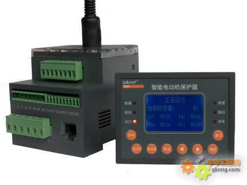

产品名称: 安科瑞电动机保护器ARD3-250 ARD3-800
型  号: ARD3-250
价  格:
1  概述
  ARD系列智能电动机保护器,具有过载、断相、不平衡、欠载、接地/漏电、堵转等保护功能。产品有ARD2简易型系列和ARD3高级型系列两大类。ARD保护器可与接触器、电动机起动器等电器元件构成电动机控制保护单元,具有远程自动控制、现场直接控制、面板指示、信号报警、现场总线通信等功能。可广泛应用于煤矿、石化、冶炼、电力、建筑等行业的配电领域。

  ARD3智能电动机保护器(以下简称ARD3),适用于额定电压至AC 690V、额定电流至AC 800A、额定频率为50/60Hz的电动机。产品体积小,结构紧凑,安装方便,在低压控制终端柜和1/4模数及以上各种抽屉柜中可直接安装使用,提高了控制回路的可靠性和自动化水平。
  ARD3采用模块化的产品结构形式,包括主体(保护控制功能模块)、互感器检测模块、远程显示模块。根据需要选配ARD3的功能模块或附件,与接触器、电动机起动器等电器元件构成电动机控制保护单元,有远程自动控制、现场直接控制、面板指示、信号报警、现场总线通信等功能。适用于煤矿、石化、冶炼、电力、船舶、以及民用建筑等领域。
