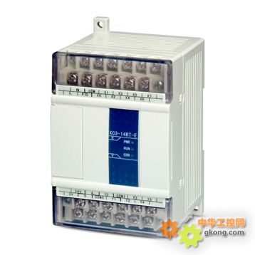

产品名称: XC1系列16点PLC(继电器输出型)
型  号: XC1-16R-E、XC1-16R-C
价  格:
品  牌: 信捷
产品特点
8点NPN型输入,8点继电器输出
AC220V电源(C型为DC24V输入电源)
不外接扩展模块和扩展BD板
可对数据进行掉电保持
支持基本的逻辑控制和数据运算
注意:另有PNP型输入,型号为XC1-16PR-E和XC1-16R-C。
一般规格
项目
规格
绝缘电压
DC 500V 2MΩ以上
抗噪声
1000V 1uS 脉冲1分钟
环境温度
0℃~60℃
环境湿度
5%~95%
通讯口1
RS-232,连接上位机、人机界面编程或调试
通讯口2
无
安装
可用M3的螺丝固定或直接安装在DIN46277(宽35mm)的导轨上
接地
第三种接地(不可与强电系统公共接地)
性能规格
项目
规格
程序执行方式
循环扫描方式、定时扫描方式
编程方式
指令、梯形图并用
处理速度
0.5us
停电保持
使用FlashROM
用户程序容量
32K
I/O点数
输入8点,输出8点
输出形式
继电器输出
供电电源
AC220V(C型为DC24V电源)
内部线圈点数(M)
576点
定时器(T)
点数
80点
规格
100mS定时器:设置时间0.1~3276.7秒
10mS定时器:设置时间0.01~327.67秒
1mS定时器:设置时间0.001~32.767秒
计数器(C)
点数
48点
规格
16位计数器:设置值K0~32767
32位计数器:设置值-2147483648~+2147483647
数据寄存器(D)
406字
FlashROM寄存器(FD)
510字
高速处理功能
无
定时扫描间隔设置
0~99mS
口令保护
6位长度ASCII
自诊断功能
上电自检、监控定时器、语法检查
