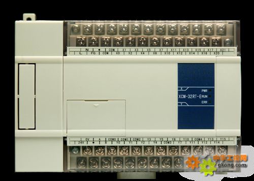

产品名称: XC1系列24点PLC(继电器输出型)
型  号: XC1-24R-E、XC1-24R-C
价  格:
品  牌: 信捷
产品特点
12点NPN型输入,12点继电器输出
AC220V电源(C型为DC24V电源)
不外接扩展模块,但可接扩展BD板
可对数据进行掉电保持
支持基本的逻辑控制和数据运算
注意:另有PNP型输入,型号为XC1-24PR-E和XC1-24PR-C。
