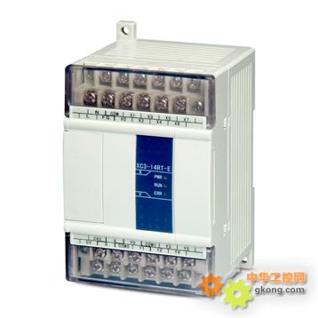

产品特点
8点NPN型输入,8点晶体管输出
AC220V电源(C型为DC24V电源)
不外接扩展模块和扩展BD板
可对数据进行掉电保持
支持基本的逻辑控制和数据运算
注意:另有PNP型输入,型号为XC1-16PT-E和XC1-16PT-C。
一般规格
项目 |
规格 |
绝缘电压 |
DC 500V 2MΩ以上 |
抗噪声 |
1000V 1uS 脉冲1分钟 |
环境温度 |
0℃~60℃ |
环境湿度 |
5%~95% |
通讯口1 |
RS-232,连接上位机、人机界面编程或调试 |
通讯口2 |
无 |
安装 |
可用M3的螺丝固定或直接安装在DIN46277(宽35mm)的导轨上 |
接地 |
第三种接地(不可与强电系统公共接地) |
性能规格
项目 |
规格 |
程序执行方式 |
循环扫描方式、定时扫描方式 |
编程方式 |
指令、梯形图并用 |
处理速度 |
0.5us |
停电保持 |
使用FlashROM |
用户程序容量 |
32K |
I/O点数 |
输入8点,输出8点 |
输出形式 |
晶体管输出 |
供电电源 |
AC220V(C型为DC24V电源) |
内部线圈点数(M) |
576点 |
定时器(T) |
点数 |
80点 |
规格 |
100mS定时器:设置时间0.1~3276.7秒
10mS定时器:设置时间0.01~327.67秒
1mS定时器:设置时间0.001~32.767秒 |
计数器(C) |
点数 |
48点 |
规格 |
16位计数器:设置值K0~32767
32位计数器:设置值-2147483648~+2147483647 |
数据寄存器(D) |
406字 |
FlashROM寄存器(FD) |
510字 |
高速处理功能 |
无 |
定时扫描间隔设置 |
0~99mS |
口令保护 |
6位长度ASCII |
自诊断功能 |
上电自检、监控定时器、语法检查 |
