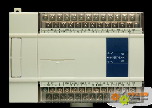

产品特点
点数:18点输入,14点输出
输入类型:NPN、PNP
输出类型:继电器、晶体管、继电器晶体管混合输出
电源类型:AC220V、DC24V电源
可外接扩展BD板
可带时钟并对数据进行掉电保持
支持基本的逻辑控制和数据运算
支持高速计数、脉冲输出、外部中断、C语言编辑功能块、I/O点的自由切换、自由格式通讯、MODBUS通讯等功能
一般规格
项目 |
规格 |
绝缘电压 |
DC 500V 2MΩ以上 |
抗噪声 |
1000V 1uS 脉冲1分钟 |
环境温度 |
0℃~60℃ |
环境湿度 |
5%~95% |
通讯口1 |
RS-232,连接上位机、人机界面编程或调试 |
通讯口2 |
RS-485,联网或连接智能仪表、变频器等 |
安装 |
可用M3的螺丝固定或直接安装在DIN46277(宽35mm)的导轨上 |
接地 |
第三种接地(不可与强电系统公共接地) |
性能规格
项目 |
规格 |
程序执行方式 |
循环扫描方式、定时扫描方式 |
编程方式 |
指令、梯形图并用 |
处理速度 |
0.5us |
停电保持 |
使用FlashROM |
用户程序容量 |
128K |
I/O点数 |
输入18点,输出14点 |
输出形式 |
继电器、晶体管、继电器晶体管混合输出 |
供电电源 |
AC220V、DC24V |
内部线圈点数(M) |
8512点 |
定时器(T) |
点数 |
640点 |
规格 |
100mS定时器:设置时间0.1~3276.7秒
10mS定时器:设置时间0.01~327.67秒
1mS定时器:设置时间0.001~32.767秒 |
计数器(C) |
点数 |
640点 |
规格 |
16位计数器:设置值K0~32767
32位计数器:设置值-2147483648~+2147483647 |
数据寄存器(D) |
2512字 |
FlashROM寄存器(FD) |
768字 |
高速处理功能 |
高速计数、脉冲输出、外部中断 |
定时扫描间隔设置 |
0~99mS |
口令保护 |
6位长度ASCII |
自诊断功能 |
上电自检、监控定时器、语法检查 |
产品外观及尺寸(单位:mm)
