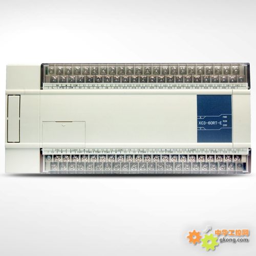

产品名称: XC5系列48点PLC
型  号: XC5系列48点PLC
价  格:
品  牌: 信捷
产品特点
点数:28点输入,20点输出
输入类型:NPN、PNP
输出类型:继电器、晶体管、继电器晶体管混合输出
电源类型:AC220V、DC24V电源
支持XC3系列的全部功能
支持CANBUS指令,并可进行CANBUS组网
一般规格
项目
规格
绝缘电压
DC 500V 2MΩ以上
抗噪声
1000V 1uS 脉冲1分钟
环境温度
0℃~60℃
环境湿度
5%~95%
通讯口1
RS-232,连接上位机、人机界面编程或调试
通讯口2
RS-232/RS-485,联网或连接智能仪表、变频器等
通讯口3
BD板扩展通讯口RS-232/RS-485
通讯口4
CANBUS总线通讯口
安装
可用M3的螺丝固定或直接安装在DIN46277(宽35mm)的导轨上
接地
第三种接地(不可与强电系统公共接地)
性能规格
项目
规格
程序执行方式
循环扫描方式、定时扫描方式
编程方式
指令、梯形图并用
处理速度
0.5us
停电保持
使用FlashROM及锂电池
用户程序容量
96K
I/O点数
输入28点,输出20点
输出形式
继电器、晶体管、混合输出
供电电源
AC220V、DC24V
内部线圈点数(M)
8512点
定时器(T)
点数
640点
规格
100mS定时器:设置时间0.1~3276.7秒
10mS定时器:设置时间0.01~327.67秒
1mS定时器:设置时间0.001~32.767秒
计数器(C)
点数
640点
规格
16位计数器:设置值K0~32767
32位计数器:设置值-2147483648~+2147483647
数据寄存器(D)
8512字
FlashROM寄存器(FD)
7168字
高速处理功能
高速计数、脉冲输出、外部中断
定时扫描间隔设置
0~99mS
口令保护
6位长度ASCII
自诊断功能
上电自检、监控定时器、语法检查
注:型号后加“-S”表示内置时钟和RS-485通讯口。
产品外观及尺寸(单位:mm)
