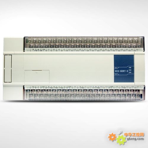

产品特点
点数:36点输入,24点输出
运动控制专用PLC,支持10轴脉冲输出
晶体管输出,AC220V电源
容量更大,处理速度更快
可接MA模块,支持MODBUS通讯
不支持运动控制指令,不支持扩展模块
性能指标
