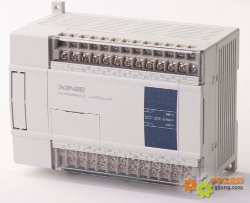

产品名称: XCC系列32点PLC
型  号: XCC系列32点PLC
价  格:
品  牌: 信捷
产品特点
高性能PLC,速度是普通XC3系列的3倍
浮点数指令运算速度更快
5路高速计数、5路高速脉冲输出
支持运动控制指令
晶体管输出,PNP或NPN型输入
AC220V或DC24V电源
可扩展模块和BD板,支持MODBUS通讯
性能指标
项目
规格
32点
程序执行方式
循环扫描方式、定时扫描方式
编程方式
指令、梯形图并用
处理速度
0.5us
停电保持
使用FlashROM及锂电池
用户程序容量
保密下载可达256KB
I/O点数
输入18点/ 输出14点
内部线圈点数(M)
8512点
流程(S)
1024点
定时器(T)
点数
640点
规格
100mS定时器:设置时间0.1~3276.7秒
10mS定时器:设置时间0.01~327.67秒
1mS定时器:设置时间0.001~32.767秒
带有中断精确定时器
计数器(C)
点数
640点
规格
16位计数器:设置值K0~32,767
32位计数器:设置值K0~2,147,483,647
数据寄存器
(D)
9024字
FlashROM寄存器
(FD)
1024字
扩展内部寄存器
(ED)
36864字
高速处理功能
高速计数、脉冲输出、外部中断
定时扫描间隔设置
0~99mS
口令保护
6位长度ASCII
自诊断功能
上电自检、监控定时器、语法检查
