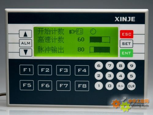

产品名称: XP3系列整体式控制器
型  号: XP3-18系列
价  格:
品  牌: 信捷
产品特点
开关量输入:10点/光耦隔离
开关量输出:8点/晶体管或继电器输出
LCD显示:192×64像素(3.7inh);LCD寿命可达5万小时
功能键多达26个
按键灵敏、精确
HMI和PLC编程使用同一根编程电缆
一般规格
输入电压
DC24V
功耗
低于10W (TYP2.0W)
允许瞬时停电
小于20ms
耐电压
AC1000V-10MA   1分钟(信号与地间)
绝缘阻抗
DC500V-约10MΩ (信号与地间)
操作温度
0~50℃
保存温度
–10~60℃
环境温度
20~85%(无凝露)
耐振动
10~25Hz(X,Y,Z方向各30分钟2G)
抗干扰
电压噪声: 1000Vp-p
周围空气
无腐蚀性气体
保护结构
适合IP65F
注:型号后加“-S”表示内置时钟和RS-485通讯口。
