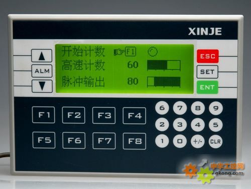

 1、性能及特点
◆ 可同时扩展两块BD板模块,用作模拟量温度控制
◆ XP3-16R/T/RT= OP330 + XC3
◆ 逻辑控制、模拟量输入输出、HMI集于一体
开关量输入:8点
开关量输出:8点
HMI画面编辑简单直观,更易上手
◆单色 LCD,黄绿色背光;3.7英寸屏幕;LCD寿命可达2万小时
◆ 功能键多达26个,功能自由设定,按键灵敏、精确
◆ 支持高速计数、高速脉冲、外部中断
◆ 下载口多重功能设计:HMI和PLC下载程序使用同一根编程电缆
◆ 防水等级符合IP20
◆ 结构紧凑,大幅度节省电控柜空间
