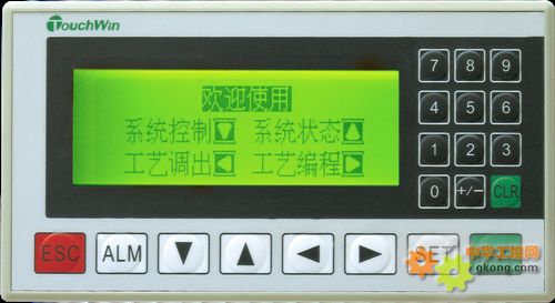

产品名称: OP320-A系列文本显示器
型  号: OP320-A系列
价  格:
品  牌: 信捷
产品特点
3.7 英寸单色,20个按键
对应PLC机种广泛
具有密码保护功能,内置时钟(可选件)
文本精灵,动态显示文本
具有报警列表功能,逐行实时显示当前报警信息
按键可被定义成功能键
带背景光STN液晶显示
产品型号
OP320-A :RS232、RS422通讯接口
OP320-A-S:RS232、RS485通讯接口
OP320-A-N:RS232通讯接口
一般说明
显示
类型
黄绿色LCD
使用寿命
20000小时以上,环境温度25,24小时运行
显示区域
192*64
亮度
电位器可调
文字设定
中文:简体/英文
字符大小
点阵字体、矢量字体
按键
20个
存储器
画面
64KB FlashROM
数据
1KB SRAM
接口
下载口
RS232
通讯口
视具体型号而定
功能说明
电气特征
输入电压
DC24V
电压范围
DC22V~DC26V
消耗电流
<140mA
允许失电
10mS以下(实际失电小于1秒)
抗电压冲击
AC1000V,20mA小于1分钟
绝缘电阻
10M以上,DC500V
环境
运行温度
0-50度
存储温度
-20-60度
运行湿度
10%RH至90%RH(无凝露)
抗干扰能力
干扰气压:1500Vp-p 脉冲周期:1uS 持续时间:1分钟
空气
无腐蚀性气体
结构
冷却方式
自然风冷
外部尺寸
172*94*30
面板开孔尺寸
163*85
产品外形及尺寸(单位:mm)
