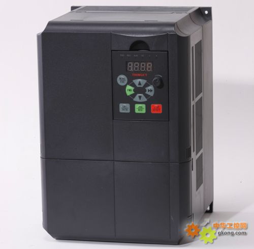

产品名称: VB5系列三相380V级5.5~7.5KW变频器
型  号: VB5系列三相380V级5.5~7.5KW
价  格:
品  牌: 信捷
产品特点
VVVF/矢量控制
高性能,简易型、低噪音变频器
在提高稳定性的前提下增加了实用的PI调节
灵活的输入输出端子、参数在线修改、定长控制、摆频控制、RS485控制、现场总线控制等一系列
实用先进的运行、控制功能,为设备制造和终端客户提供了集成度高的一体化解决方案。
技术规格
型 号VB5-4_ _ _
5P5
7P5
输出
适配电机(KW)
5.5
7.5
额定输出电流(A)
14.0
17.0
额定电压(V)
AC380
频率范围(Hz)
0~500
频率解析度(Hz)
0.01
过载能力
150%额定电流1分钟,180%额定电流1秒
输入
额定电压/频率
三相380V;50/60Hz
交流电压允许波动范围
电压:-20% ~ +20% 电压失衡率:<3%
允许频率波动范围
频率:±5%
电源容量(KVA)
8.5
11.0
共有特性
环境
使用场所
室内,不受阳光直射,无尘埃、腐蚀性气体、油雾、水蒸汽等
海拔高度
低于1000米(高于1000米时需降额使用)
环境温度
-10℃~+40℃
湿度
小于90%RH,无结露
振动
小于5.9米/秒2(0.6M)
保存温度
-20℃~+60℃
结构
保护结构
IP20(在选用状态显示单元或键盘的状态下)
冷却方式
强制风冷
安装方式
壁挂式,柜内安装
2、一般规格
主要控制功能
调制方式
优化空间电压矢量SVPWM调制
频率精度
数字设定:最高频率×±0. 01%;模拟设定:最高频率×±0.2%
频率分辨率
数字设定:0.01Hz;模拟设定:最高频率×0.1%
起动频率
0.40Hz~20.00Hz
转矩提升
自动转矩提升,手动转矩提升0.1%~30.0%
V/F曲线
五种方式:恒转矩V/F曲线、1种用户定义多段V/F曲线方式和3种降转矩特性曲线方式(2.0次幂、1.7次幂和1.2次幂)
加减速曲线
两种方式:直线加减速、S曲线加减速;七种加减速时间,时间单位(分/秒)可选 ,最长6000分钟
直流制动
直流制动开始频率:0~15.00Hz
制动时间:0~60.0秒      制动电流:0~80%
能耗制动
内置能耗制动单元,可以外接制动电阻
点动
点动频率范围:0.1Hz~50.00Hz,点动加减速时间0.1~60.0秒
内置PI
可方便地构成闭环控制系统
多段速运行
通过内置PLC或控制端子实现多段速运行
纺织摆频
可实现预置频率、中心频率可调的摆频功能
自动电压调整(AVR)
当电网电压变化时,维持输出电压恒定不变
自动节能运行
根据负载情况,自动优化V/F曲线,实现节能运行
自动限流
对运行期间电流自动限制,防止频繁过流故障跳闸
定长控制
到达设定长度后变频器停机
通讯功能
具有RS485标准通讯接口,支持Modbus-RTU格式的通讯协议。
运行功能
运行命令通道
操作面板给定;控制端子给定;串行口给定;可三种方式切换
频率设定通道
键盘模拟电位器给定;键盘 、 键给定;功能码数字给定;串行口给定;端子UP/DOWN给定;模拟电压给定;模拟电流给定;脉冲给定;组合给定;可多种给定方式随时切换
开关输入通道
正、反转指令;5路可编程开关量输入,可分别设定37种功能
模拟输入通道
1路模拟信号输入,4~20mA、0~10V可选
模拟输出通道
1路模拟信号输出,4~20mA、0~10V可选
开关输出通道
1路可编程开路集电极输出;1路继电器输出信号
操作面板
LED数码显示
可显示设定频率、输出电压、输出电流等参数
外接仪表显示
输出频率、输出电流、输出电压显示等物理量显示
按键锁定
实现按键的全部锁定
参数拷贝
使用远控键盘实现变频器之间的功能码参数拷贝功能(开发中)
保护功能
过流保护;过压保护;欠压保护;过热保护;过载保护等
任选件
操作面板延长线;制动电阻
注意:各型号产品对应功能,请以产品手册为准。
