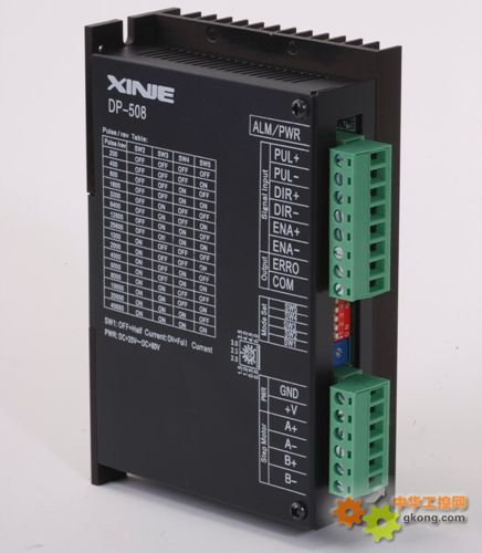

产 品 说 明
全数字控制技术, 超低电机运行噪声
供电电压可达80VDC
输出电流有效值可达5.0A
细分动态可选,最高达200细分
可驱动任何5.0A以下4,6,8线两相步进电机
光隔离信号输入
电流设定方便,任意档可选
具有过压、过流保护功能
型号说明
DP508:脉冲控制信号接24V;DP508-L:脉冲控制信号接5V。
技术规格
项目
最小值
典型值
最大值
输入电源电压(VDC)
20
80
80
输出电流有效值(A)
0
5
逻辑输入电流(mA)
4
7
16
步进脉冲频率(KHz)
0
200
绝缘电阻(MΩ)
500
环境温度
0℃~50℃
最高工作温度
70℃
湿度
40%~90% RH(不能结露或有水珠)
振动
5.9m/s2 Max
保存温度
-20℃~65℃
电流设定
用单圈电位器可设定0~5.0A之间任意电流级别。
细分设定
细分倍数
步数/圈(1.8°/整步)
SW2
SW3
SW4
SW5
1
200
OFF
OFF
OFF
OFF
2
400
OFF
OFF
OFF
ON
4
800
OFF
OFF
ON
OFF
8
1600
OFF
OFF
ON
ON
16
3200
OFF
ON
OFF
OFF
32
6400
OFF
ON
OFF
ON
64
12800
OFF
ON
ON
OFF
128
25600
OFF
ON
ON
ON
5
1000
ON
OFF
OFF
OFF
10
2000
ON
OFF
OFF
ON
20
4000
ON
OFF
ON
OFF
25
5000
ON
OFF
ON
ON
40
8000
ON
ON
OFF
OFF
10000
ON
ON
OFF
ON
100
20000
ON
ON
ON
OFF
200
40000
ON
ON
ON
ON
