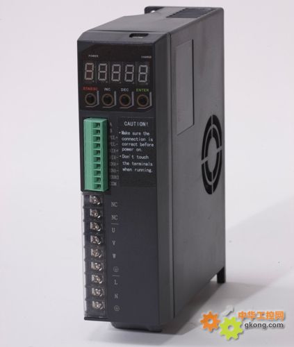

产品特点
二相细分驱动器
全数字控制技术, 超低电机运行噪声
供电电压可达80VDC
输出电流有效值可达7.0A
细分动态可选,最高达300细分
可驱动任何7.0A以下4,6,8线两相步进电机
光隔离信号输入
电流设定方便,任意档可选
具有过压、过流保护功能
技术规格
项 目 |
最小值 |
典型值 |
最大值 |
输入电源电压(VDC) |
20 |
80 |
80 |
输出电流有效值(A) |
0 |
5 |
逻辑输入电流(mA) |
4 |
7 |
16 |
步进脉冲频率(KHz) |
0 |
200 |
绝缘电阻(MΩ) |
500 |
环境温度 |
0℃~50℃ |
最高工作温度 |
70℃ |
湿度 |
40%~90% RH(不能结露或有水珠) |
振动 |
5.9m/s2 Max |
保存温度 |
-20℃~65℃ |
电流设定
通过参数P0-00来设定电流,可设定0~7.0A之间任意电流级别。通过参数P0-01可设定半流、全流状态。
细分设定
通过参数P0-02可设定细分精度.
外形尺寸(单位:mm)
