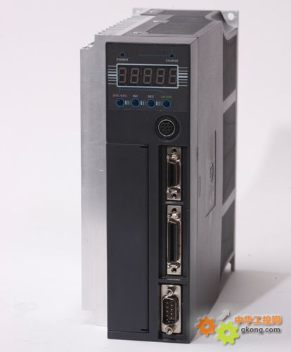

产品名称: DS3-21P8
型  号: DS3-21P8
价  格:
品  牌: 信捷
产品规格
伺服单元型号
DS3-21P8
适用电机
型号MS-
80ST-M02430□□-20P7
110ST-M06030□□-21P8
130ST-M10015□□-21P5
转速(rpm)
额定3000/最高4000
额定1500/最高2000
适用编码器
标准∶增量型编码器 (2500线)
最大适用电机容量 [kW]
1.8
连续输出电流 [A rms]
6
最大输出电流 [A rms]
18
允许再生频率(次/分)
31
输入电源
三相或单相AC200~240V,50/60Hz
控制方式
三相全波整流IGBT PWM控制 正弦波电流驱动方式
使用条件
使用温度/保管温度
0~+50 ℃/-20~+85 ℃
使用/保管湿度
90%RH以下(不结露)
耐振动/耐冲击强度
4.9m/s2  / 19.6m/s2
构造
基座安装
 尺寸外观(单位:mm)
