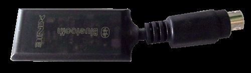

产品名称: 蓝牙模块COM-BLUETOOTH
型  号: COM-BLUETOOTH
价  格:
产品特点
内部集成蓝牙功能的芯片,用于无线网络连接。
支持XC系列PLC与PC机间的连接通讯,可实现PLC程序的无线上下载、监控以及Twin组态软件的在线模拟功能,进而取代数据电缆的短距离传输。
有效传输距离为10厘米~10米。
一般说明
1、 COM-BLUETOOTH作为一种蓝牙通讯连接器,内部集成蓝牙功能的芯片,用于无线网络连接。
2、 支持XC系列PLC与PC机间的连接通讯,可实现PLC程序的无线上下载、监控以及Twin组态软件的在线模拟功能,进而取代数据电缆的短距离传输。
3、 目前,COM-BLUETOOTH的有效传输距离为10厘米~10米,但设备之间有明显障碍物的,比如墙壁等,通信效果会降低。
4、 XCPPro 版本:V3.2a及以上。
5、 PLC硬件版本:V2.5及以上。
6、 整个蓝牙通讯系统包括:XC系列PLC及其上位机软件XCPPro、蓝牙通讯连接器COM-BLUETOOTH、内置蓝牙设备的笔记本或者配备了蓝牙适配器的台式电脑。
注意:COM-BLUETOOTH仅适用于信捷XC系列PLC。
