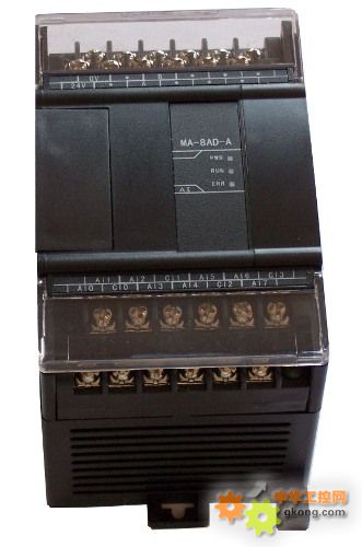

产品名称: MA系列4路模拟量输出模块
型  号: MA-4DA
价  格:
品  牌: 信捷
 产品规格
4通道模拟量输出:可以选择电压输出和电流输出两种模式,其中电压输出有0~5V、0~10V,电流输出有0~20mA、4~20mA。
10位的高精度模拟量输出。
DC24V电源。
支持MODBUS-RTU协议。
本体支持最多16个MA模块扩展连。
