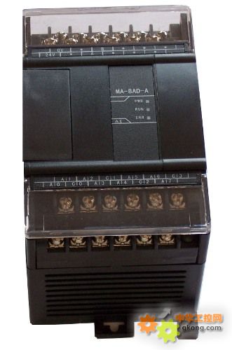

产品名称: MA系列模拟量4入2出模块
型  号: MA-4AD2DA
价  格:
品  牌: 信捷
产品规格
4通道模拟量输入:提供电压输入0~5V或者0~10V;电流输入0~20 mA或者4~20mA。
2通道模拟量输出。
可以选择12位的高精度模拟量输入,10位的高精度模拟量输出。
MA-4AD2DA模块4通道A/D具有PID控制功能。
DC24V电源。
支持MODBUS-RTU协议。
本体支持最多16个MA模块的扩展。
一般规格
项 目
模拟量输入(4AD)
模拟量输出(2DA)
电压输入
电流输入
电压输出
电流输出
模拟量输入范围
0~5V,0~10V
0~20mA,4~20mA
最大输入范围
DC±18V
0~40mA
模拟量输出范围
0~5V、0~10V,
(外部负载电阻2KΩ~1MΩ)
0~20mA、4~20mA
(外部负载电阻小于500Ω)
数字输入范围
10位二进制数(0~1023)
数字输出范围
12位二进制数(0~4095)
分辨率
1/4095(12Bit)
1/1023(10Bit)
PID输出值
0~K4095
综合精确度
0.8%
转换速度
20ms/1通道
3ms/1通道
模拟量用电源
DC24V±10%,100mA
安装方式
可用M3的螺丝固定或直接安装在DIN46277(宽35mm)的导轨上
外形尺寸
63mm×102mm×73.3mm
产品外观及尺寸(单位:mm)
持最多16个MA模块扩展连接
