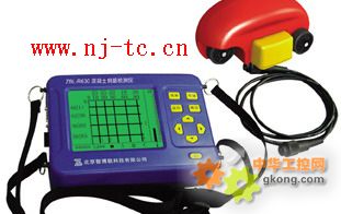

产品名称: ZBL-R620混凝土钢筋位置厚度检测仪
型  号: ZBL-R620
价  格:
1.应用领域
桥梁、隧道、墙体等混凝土结构工程中钢筋位置、钢筋分布及走向、保护层厚度、钢筋直径的探测;也可对非铁磁性介质中铁磁体(如电线、管线)走向及分布进行探测探测。
4.技术参数
规格型号
ZBL-R620
保护层厚度适用范围(mm)
φ6~φ50
最大量程(mm)
第一量程
6~90
第二量程
10~180
保护层厚度
最大允许误差
±1(mm)
6~79
±2(mm)
80~119
±4(mm)
120~180
直径测量适用范围(mm)
φ6~φ32
直径测量最大误差(规格)
±1
普通模式
ü
密集钢筋模式
ü
剖面模式
网格模式
信号波形显示
扫面范围
无边界
数据修正功能(间距/厚度)
数据传输接口
USB
LCD显示屏
160×128
供电方式
DC:9V 5号电池
主机尺寸          (mm)
190×135×52
传感器尺寸        (mm)
73×93×35
路径装置尺寸      (mm)
多参数传感器      (mm)
仪器重量          (g)
560+135
