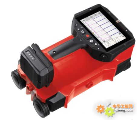

避开钢筋, 确定钢筋的分布
- 用于取芯或钻孔时, 避免结构性的损坏
- 钻孔时, 避免遇钢筋造成的钻头及机具的损伤, 以延长机具及钻头
寿命
专业:
- 大面积图像扫描, 钢筋分布立即被转成真实直观的图像在主
机上显示, 同时还能显示出任意点的钢筋直径及保护层厚度
- 快速确定大面积范围内钢筋的位置及平均保护层厚度
- 快速扫描精度达±1mm
- 所有数据可在电脑上储存, 分析, 也可以立即打印出钢筋分
布图像,分析报告及文本结果
方便实用:
- 主机与扫描探头无线连接, 摆脱连线的束缚
- 一个主机可同时配备多个探头,以满足多个工程需求
- 大容量电池, 单次充电, 持续操作时间长达8小时
- 可以记录语音信息
- 配备了中文版软
9张图像扫描图加1张30m长的快速扫描图
至少150幅图像扫描图或75幅快速扫描图像
外加15分钟录音(32MB记忆卡)
平均8小时(单次充电)
IP 54 / IEC 529
-10℃ 至 +50℃
260x132x132mm / 1.4kg
264x152x57mm / 1.4kg
Microsoft Windows 2000 / XP,至少50MB
存储空间,CD-ROM驱动,USB V1.1界面
专业:
-大面积图像扫描, 钢筋分布立即被转成真实直观的图像在主
-机上显示, 同时还能显示出任意点的钢筋直径及保护层厚度
- 快速扫描精度达±1mm
- 所有数据可在电脑上储存, 分析, 也可以立即打印出钢筋分布图像,分析报告及文本结果
方便实用:
- 可以记录语音信息
- 配备了中文版软件及中国的钢筋标准, 增加了检测的准确性及实用性
大容量: 大容量图像存储空间, 可使用MMC及SD 记忆卡最大至 1GB
(随机附赠128MB记忆卡)
耐用:
- 机身采用工程塑料与软质橡胶, 坚固耐用, 防水防尘及防
撞击,便于把握,不易滑落]
