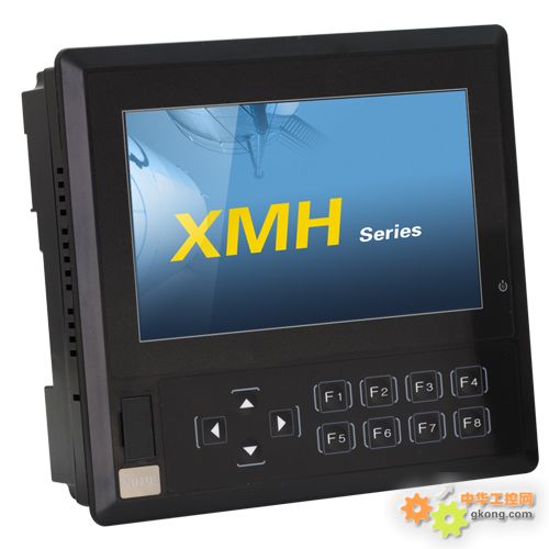

产品名称: XMH3-30整体式控制器
型  号: XMH3-30R/T/RT-E
品  牌: 信捷
1、性能及特点
◆ XMH3-30= TH765+ XC3
l        逻辑控制、模拟量输入输出、HMI集于一体
             开关量输入:16点,光耦隔离,其中前两路为高速光耦,其余为普通光耦
             开关量输出:14点,晶体管输出/继电器型输出/晶体管继电器混合输出
             模拟量扩展:可同时接入两块BD板,型号包括XP3-3AD2DA-BD2、XP3-3AD3PT-BD2、XP3-3PT-P-BD2、XP3-4AD2DA-                               BD2、XP3-3TC-P-BD2 这5种BD模块
l         HMI画面编辑简单直观,功能丰富,显示区域支持触摸
l         LCD 显示:800*480像素(7英寸);65536真彩色;LCD 寿命可达2 万小时
l         功能键多达12 个,均可自由指定,按键灵敏、精确
l         支持高速计数、高速脉冲、外部中断
l         下载口多重功能设计:HMI和PLC下载程序使用同一根编程电缆
l         HMI可由USB口实现高速下载
l         防水等级符合IP20
