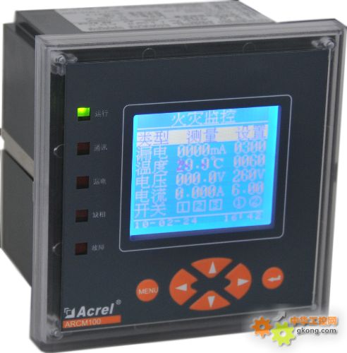

产品名称: 安科瑞多功能火灾监控装置ARCM100-Z
型  号: ARCM100-Z
价  格:
品  牌: 上海安科瑞acrel
ARCM剩余电流式电气火灾监控装置安装在低压配电系统中,用于检测系统中的剩余电流、温度等有关电气火灾隐患产生的电气参数,当被保护线路中监控装置参数超过报警设定值时,能发生报警和控制信号,以便消除剩余电流引起的电气火灾隐患。产品采用RS485总线进行通讯,可以与其它监控报警器、监控单元或监控主机联合组成火灾监控系统,可根据用户需要选择集中总线型的信息管理模式或功能分区型的信息管理模式。
  适用于智能楼宇、高层公寓、宾馆、饭店、商厦、工矿企业、国家重点消防单位以及石油化工、文教卫生、金融、电信等领域,符合GB 14287.2-2005《电气火灾监控系统第2部分:剩余电流式电气火灾监控探测器》及GB 13955-2005《剩余电流动作保护装置的安装和运行》的标准。
2  适用环境
  工作温度:-10℃~+55℃
  储存温度:-20℃~+70℃
  相对湿度:≤95%不结露
  海拔高度:≤2500m
  污染等级:Ⅲ级,安装类别:Ⅲ级
3  产品选型一览表
4  产品介绍
4.1  ARCM100-Z监控仪表
4.1.1 功能
  ● 具有剩余电流保护、温度保护、过压保护、缺相保护、过流保护等多种保护功能;
  ● 实时地对回路的三相电压、三相电流、频率、功率、四象限电能和基波、总谐波电能等电参量进行测量;
  ● 提供三路开关量输入功能,可连接消防联动信号和烟雾报警信号,高可靠性地实现消防系统通过装置远程控制,强制切断故障点电源;
  ● 继电器保护输出:具有报警输出和脱扣输出的功能,同时可将开关状态反馈到消防系统中;
  ● 采用先进的现场总线通信技术,上位机管理软件可以实时监控现场的运行状况,及时发出报警信息;
  ● 具有事件存储功能,报警器能够记录报警发生的时间、类型、参数和相序,根据报警记录可以分析现场的用电情况,为消除故障提供依据;
  ● 实时温度监控功能,对传感器进行在线检测,传感器断线、短接都会发出告警信号;
  ● 掉电保护功能,当监控装置处于报警状态时遇到断电情况,下次上电时仍然会保持断电前的报警状态,防止由于断电、复位等原因导致的报警无效的情况;
  ● 适用于0.4kV电压等级TN-C-S、TN-S及局部TT系统。
