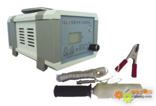

一、仪器的概述
LKJ-8型数字电火花检测仪是用于检测金属防腐涂层专用仪器,使用本仪器可以对不同厚度的搪玻璃、玻璃钢、环氧煤沥青、橡胶、喷塑、油漆等涂层进行质量检测。当防腐层有质量问题时,如出现针...孔、气泡和裂纹,仪器将发出明亮的电火花,同时声音报警。它采用镍氢电池供电,该电池具有容量高、寿命长、重量轻、无污染、无记忆效应,可快速充放电等优点,是理想的绿色环保产品。故特别适用于野外作业。该仪器设计先进,稳定可靠,可广泛用于化工、石油、橡胶、搪瓷行业,是用来检测金属防腐涂层质量的必备工具。
二、  主要技术性能
1、   适用检测厚度:0.210mm(也可根据用户需要提供检测防腐层在10mm以上的仪器)
2、   输出高压:0.230kv±10%)无级连续可调
3、   输出电压值直接用3位液晶屏显示
4、   检测报警:0.830kv
5、   直流供电:12V
6、   消耗功率:约6W
7、   主机体积:100×130×215mm
8、   主机重量:1.7kg
三、 仪器及附件(装箱单)
1)  LKJ8型直流电火花检测仪主机      1
2)  高压探棒                1
3)  毛刷探极、直探刷、平板探刷各      1
4)  使用说明                1
5)  检定合格证               1
6)  保修卡                  1
7)  保险丝                                2
8)  地线      (6)                                                        1
9)  充电器                                1
