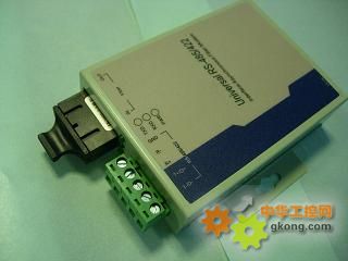

产品名称: 工业级485光纤MODEM
型  号: RS485
用作 RS-232/422/485点到点或点到多点的连接,可以在光纤中传输、转换全/半双工信号。采用光纤作为传输介质,提高了系统传输性能,有效的避免了恶劣环境下雷击、浪涌和电磁干扰等对通信设备的威胁。最大通信距离可达40公里。使用标准的ST接头,光纤端口可连接各种尺寸的光纤线缆,包括62.5/12550/1259/125um等多、单模光纤线缆。应用:工业控制、交通控制、分布数据采集系统、通信距离扩展、电力系统数据采集与控制系统,高速公路收费系统、远程控制、保密通信领域
技术参数:
光纤类型
62.5/125um 50/125 um 9/125um
电气标准
RS-232、RS-422、RS-485
电气接口
DB-9、25 Male
光纤接口
ST/FC
光波长
1310nm
传输速率
0.3-460Kbps
传输方式
全双工或半双工指示灯
指示灯
TXD:光纤数据发送指示灯
RXD:光纤数据接收指示灯
POW:电源指示灯
电源
DC9V/200mA
尺寸
95×70×25(mm)
环境
工作温度:-30℃~50℃
储存温度:-40~70℃
湿 度:5%~90%(无冷凝)
外 壳
金属
支持点对点或环路(点对多点)连接
串行异步通讯RS232/RS485/RS422接口协议与光纤接口的转换
支持串行RS232通讯物理独立工作,支持串行RS422或RS485通讯物理独立工作
支持2线(半双工)和4线(全双工) RS-485工作方式
订购信息:
产品型号
产品规格
波长
光接口
EFC/WM02M
2 公里 RS-232/RS-422/RS-485多模光纤MODEM
1310nm
ST
EFC/WM02S
20 公里 RS-232/RS-422/RS-485单模光纤MODEM
1310nm
SC/FC
EFC/WM04S
40公里 RS-232/RS-422/RS-485单模光纤MODEM
1310nm
SC/FC
