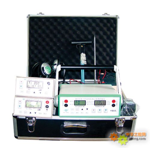

产品名称: 地下管道防腐层探测检漏仪HT-VI
型  号: HT-VI
技术参数:
本仪器由发射机、探测仪、检漏仪等三部分组成。
1、发射机技术指标:
1.1  发射功率:0—30W可调(可根据用户需要提高发射功率)
1.2  发射频率:512Hz±10Hz
1.3  信号输出方式连续方式、间隙方式
1.4  间隙方式下,节拍频率为1-2Hz
1.5  输出阻抗匹配:0-100Ω
1.6  发射距离:50m—5km;示现场环境而定(可逐级向5Km
以外移动)
1.7  输出信号电流:0—4A可调
1.8  工作电源:DC 12V ±5% AC 220V ±30%
1.9  重量:2.8Kg
1.10外形尺寸:300×100×200
2、探测仪技术指标:
2.1  灵敏度:0.1mv
2.2  工作电源:DC9.6V±5%
2.3  静态工作电流:≤30mA
2.4  走向位置偏差:<10cm
2.5  探测深度:<5m(可根据用户需要提供测量埋深>5m的管道)
2.6  重量:1kg
2.7  外形尺寸:160X80X120
3、检漏仪技术指标
检漏仪具有数字检漏和模拟检漏两种工作模式
3.1  灵敏度:0.1mv
3.2  检漏深度:<5m
3.3  检漏位置偏差:<10cm
3.4  工作电压:DC9.6V±5%
3.5  静态工作电流: ≤30mA
3.6  准确率:>98%
3.7  重量:0.9kg
3.8  外形尺寸:160X80X120
