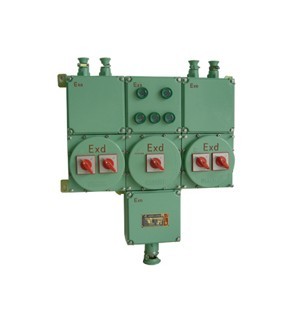

产品名称: BXM(D)防爆防腐配电箱
型  号: BXM(D)
品  牌: 旭球防爆
防爆配电箱|防爆配电柜|防爆防腐配电箱 防爆配电箱适用范围: 1.1区、2区危险场所; 2.ⅡA、ⅡB、ⅡC类爆炸性气体环境。 防爆配电箱产品特点: 1.外壳采用ZL102铝合金压铸或钢板焊接成型,表面高压静电喷塑,不锈钢外露紧固件; 2.本产品为复合型,开关箱采用隔爆型结构,母线箱及出线箱采用增安型结构; 3.内装高分断小型断路器或塑壳式断路器。有DZ47、C65、CM1可供选择; 4.具有过载短路保护功能,可根据要求增加漏电保护等功能; 5.钢管或电缆布线均可; 6..符合GB3836-2000,IEC60079标准要求。 防爆配电箱主要技术参数: 1.防爆标志:ExdeⅡCT6 2.防护等级:IP55 3.防腐等级:WF1 4.安装形式:挂式 5.额定电压:AC220V/380V 6.总开关最大电流:250A 7.支回路最大电流:63A 8.进线口螺纹:G1"~G3" 9.出线口螺纹:G1/2"~G1 1/2" 10.进线口电缆外径:Φ12mm~Φ56mm 11.出线口电缆外径:Φ8mm~Φ26mm 乐清柯铭防爆电器有限公司专业生产防爆荧光灯,防爆应急灯,防爆标志灯,防爆安全出口灯,防爆空调,防爆软管,防爆接头,防爆灯,防爆开关,防爆通讯,防爆配电箱,防爆控制箱,防爆动力检修箱,防眩泛光灯NFC9180,内场强光防爆泛光灯BFC8120,防爆启动器,防爆电缆盘,防爆接线盒。。。欢迎前来咨询!!! 您只要一个电话,我们就可以给您提供 防爆操作柱 最优质的服务与质量,只要您购买柯铭防爆提供的 防爆操作柱 等一系列防爆产品,本公司同时将在以后的合作中为您提供 防爆操作柱 等防爆其他相关产品,质量保证,价格合理;并且您可以享受您购买 防爆操作柱 的优质售后服务。 欢迎您拔打公司销售热线,敬请与您的合作!
