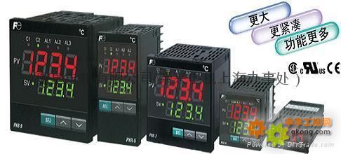

一、 PXR型数字温控表的功能特点如下:
1. 前面板IP66防水结构,三健式菜单操作;
2. 标准螺钉接线,无须插座;
3. 纵向尺寸比PXW表更短;
4. UL/CSA/CE认证标志;
5. 测量值大LED红色显示;
6. 控制功能多种: 简单ON/OFF控制,PID带自动调节控制,模糊及PID带自动调节控制,PID自适应调节控制;
7. 再传输功能(选件):传感器测量值可以以4-20MA型式传送到PHR型数据记录仪,PLC及个人计算机中;
8. 8段斜坡/保温程序控制功能(选件);
9. RS-485通讯功能(选件),可与FUJI POD及个人计算机通讯;10.数字输入控制功能(选件):通过一点开关量ON/OFF,可改变设定值SV,控制动作起/停,斜坡/保温控制的开始/ 复位,自动调节功能的起/停,报警锁存的复位、定时器计时开始;
11. 加冷却控制(选件):有利于节能;
12. 加热断线报警(选件);
13. 两点各种报警功能(选件):绝对值报警,区间报警,偏差报警; 14. 具有塑机专用的模糊+PID控制功能:
15. 内部定时器功能

技术指标
控制类型: PID 控制、on/off控制、自整定、模糊控制单输出或加热/制冷双输出。
输出配置: 最多5个输出,其中最多2个控制输出,最多3个报警输出。
报警类型:过程高/低报警、偏差报警、带报警、加热器断线报警。
人机界面:3键操作,双4位 LED 显示、5个LED 指示灯。
输入:
热电偶: J、K、R、S、T、B、E、N、PL2。
RTD: 3线 PT100、每线最大阻值10W(三线要平衡)。
线性直流: 4~20mA、1~5V,量程-1999~9999,小数点位置可调。
阻抗:热电偶1MΩ、V输入时400KΩ、4~20mA输入时250Ω。
精度: 满量程的±0.5% ±1 LSD
采样频率: 每秒2次。
传感器断路检测: 传感器短路或断路时,输出方式可设为最大或最小功率输出。
输出和选件:
控制继电器: SPDT 3A 240V AC/30V DC 继电器,寿命>10000000。
SSR 输出: 驱动能力 24V DC最大负载60mA。
报警继电器: SPDT 1A 240V AC/30V DC 继电器,寿命>10000000。
控制直流输出: 4~20mA 最大负载600Ω。
程序: 4斜坡/4保温
操作环境
温度和湿度: -10~55°C (储存温度-20~60°C ), 相对湿度<90%。
电源: 100~240V 50/60Hz,功耗 10W。
前面板防护: IEC IP65/NEMA 4(背报部防护 IP20)。
认证: SO9001、CE、UL 、Ulc。
PXR3 面板尺寸24*48mm开孔尺寸(45*22)
PXR4 面板尺寸48*48mm开孔尺寸(45*45)
PXR5 面板尺寸48*96mm开孔尺寸(45*92)
PXR7 面板尺寸72*72mm开孔尺寸(69*69)
PXR9 面板尺寸96*96mm开孔尺寸(92*92)
