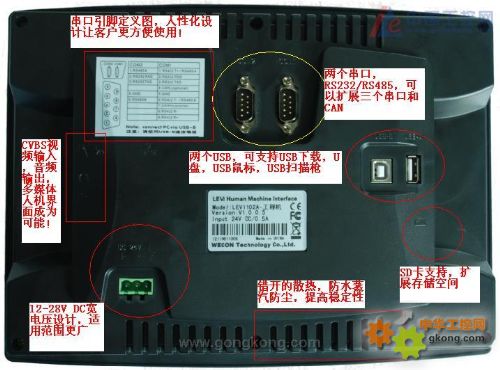

◇性能规格◇
显示尺寸
10.2寸真彩TFT(219.6W×131.76Hmm)
分辨率
800×480 pixels
显示色彩
65536彩色
亮度
300cd/m2
背光灯
LED
触摸屏
4线 精密电阻网络(表面硬度4H)
液晶寿命
50000小时
CPU
32-bit 400MHz RISC
存储器
32M FLASH + 64M DDRAM
配方存储器&RTC
256KB+实时时钟
打印端口
串口打印/USB打印机
以太网
程序下载
1个USB SLAVE接口
通讯端口
 COM1:RS232/RS422/RS485,COM2:RS232C/RS485
◇电气规格◇
额定功率
<5W
额定电压
DC24V
输入范围
12~28VDC
允许失电
<5ms
绝缘电阻
超过20MΩ 500VDC
耐压测试
500V AC 小于1分钟
◇结构规格◇
外壳颜色
黑色
外壳材料
ABS塑料
外形尺寸
272W×200H×47.5Dmm
安装开孔尺寸
260W×179Hmm
重    量
1.2kg
◇环境规格◇
工作温度
-10~60
工作湿度
10~90%RH(无冷凝)
存储温度
-20~70
存储湿度
10~90%RH(无冷凝)
防震度
10 ~ 25 Hz (X、Y、Z方向 2G/30分钟)
冷却方式
自然风冷
◇产品认证◇
面板防护等级
符合IP65认证
CE
符合EN61000-6-2:2005, EN61000-6-4:2007标准
FCC 兼容性
符合FCC Class A
