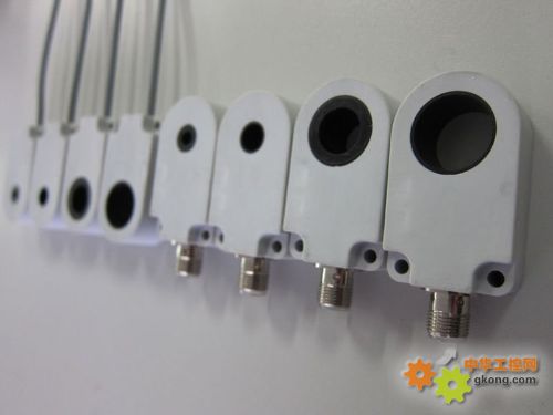

产品名称: 电容式环形传感器
型  号: C1PN-R0620, C1PN-R1020
价  格:
电容式环形传感器
电容式环形传感器,可用于检测金属螺丝、塑料颗粒、陶瓷片、油、水、棉麻等。德国技术精准耐用。
品牌
Herz赫兹
型号
类型
电容式环形传感器
反应频率
500HZ
额定电压
10-30(V)
额定电流
200m(A)
检测距离
20(mm)
产品认证
CE, ROHS
型号
安装方式
工作显示
空载电流
最大负载电流
漏电流
电压降
开关频率
重复精度
防护等级
工作温度
短路保护
反极性保护
C1PN-R0620P*
非齐平
 LED
<10mA
200mA
<0.01mA
<1.5V
500HZ
<1.0%sr
IP67
-25C~+70C
YES
YES
C1PN-R0620N*
非齐平
LED
<10mA
200mA
<0.01mA
<1.5V
500HZ
<1.0%sr
IP67
-25C~+70C
YES
YES
电容环形接近传感器简介:
也称电容式环形接近开关,为满足市场对检测颗粒形状或条状非金属专门设计的一款新型传感器。在电容式环形接近传感器还没有问世之前,工程师为实现对塑料颗粒等的检测大多是使用对射式的光纤传感器。光纤传感器需要一边投光一边授光,另外还需要安装外置放大器,安装麻烦、费时。价格高,交期慢,光纤传感器较容易受自然光、粉尘的影响。电容式环形接近传感器,检测精度高,误报率几乎为零,检测精度可调,价格相对光纤较实惠。交期快。厂家质保2年。出线式或插件式,NPN或PNP,常开或常闭,孔径:5mm,6mm,10mm,15mm,21mm等等上百种规格可选。
