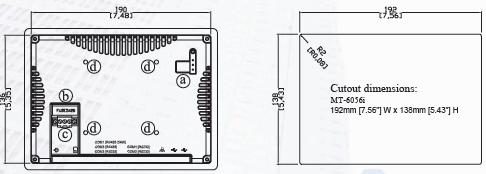

外形尺寸WxHxD
 204x150x48mm
 开孔尺寸WxH
 192x138mm
