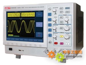

产品名称: 优利德UTD8152C数字三维示波器
型  号: UTD8152C
价  格:
优利德UTD8152C数字三维示波器
基本功能
UTD8152C
通道数
2
带宽
150MHz
最大采样率
1GS/s(每通道)
上升时间
2.3ns
存储深度
24kpts(每通道)
波形捕获率
15000wfms/s
垂直灵敏度(V/div)
2mV/div~5V/div
时基范围(ns/div)
2ns/div~50s/div
存储方式
设置、波形、位图、CSV
触发方式
边沿、脉宽、视频、
触发频率计
6
波形参数自动测量
24种自动参数测量+2种高级参数测量
接口配置
标准配置:USB Host 支持U盘存储及升级,USB Device 支持PC远程控制;选配:LAN(需收费)
数学运算
加、减、乘、除、FFT和数字滤波
显示
10div*12div8.4英寸64K TFT LCD ,800×680
附加功能
触摸操作功能、一键拷贝功能
一般特征
电源
100~240VACRMS, 40~440HzCAT II 300V
显示
8.4英寸,TFTLCD64K彩色,分辨率 800×600
机身颜色
白色+灰色
机身重量
4.3Kg
机身尺寸
300mm × 230mm × 200mm
标准配件
探头×2(1:1,10:1可切换)、电源线、USB连接线(UT-D06)、软件光盘
标准包装
纸箱、说明书、保修卡
