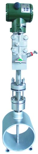

产品名称: 迪尔巴流量计
型  号:
HR-DRB迪尔巴(Dearbar)均速流量计是通过其独有的传感探头在流体前后所产生的差压进行流量测量。当流体流过探头时,在其前部产生一个高压分布区,高压分布区的压力略高于管道的静压,根据伯努利方程原理,流体流过探头时速度加快,在探头后部产生一个低压分布区,低压分布区的压力略低于管道的静压。差压流体从探头流过后在探头两侧出现旋涡,并且在探头的后部产生部分真空。通过探头高压引管把高压区的平均高压传至差压仪表的正压室;通过探头低压引管把低压区的平均低压传至差压仪表的负压室。差压仪表测得平均高压与平均低压之差,经开方运算后即反映出流体平均流速的大小,平均流速与流量成正比,进而可以计算出管道中流体的体积流量或质量流量。
