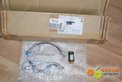

产品名称: 德国IOTRONIC分析仪
型  号:
IOTRONIC PAA 总磷、总磷/正磷酸盐在线分析仪
	一般参数:
	240 x 128 液晶显示屏(124 x 70 mm)显示内容有:
	·       时间,日期,最后一次测量值
	·       时间,日期,当前测量值
	·       剩余试剂体积
	·       估计剩余分析次数(在试剂还能用72小时时,给出报警)
	·       当前分析过程状态
	·       继电器状态值
	·       20次测量的历史曲线图
	·       用户参数设定(需要打开权限)
	·       5个不同的分析间隔,依据用户设定的测量值。
	操作模式:
	手动:人工手动启动一次分析
	自动:依据用户设定,自动进行分析。
	维护:所有泵,阀,搅拌器可由手动进行操作。
	编程,参数设定:通过键盘,所有用户程序、参数可设定。
	外部控制:        一路数字输入. (远程启停).
	模拟量输出:      0/4 - 20 mA, 最大负载500 ohm. 6- 100%可程式
	继电器:          可程式,最大负载250V AC,3A
	电源:            220V AC/50 Hz (-15 to +10%)  1,5 mm2
	能耗:            17 VA
	防护等级:        IP65
	工作温度:        5° -45°C
	·        来自德国的高品质产品,最佳性价比可靠实用,功能强大的微电脑处理单元全自动运行
	·        系统安装紧凑,分析室和电气部分完全隔离安装,防护等级高IP65
	·        操作简便,维护量小,自动补偿浊度、色度的影响
	·        方便的校正程序,所有运行参数可设定,掉电保存,并可恢复出厂值
	·        测量间隔从1分钟到99小时自由设定,并可跟进不同浓度设定5个不同测量间隔,
	以节约运行费用
	·        高精度高分辨率配备大屏幕图形显示器,显示分析数值的同时可显示分析过程状态,
	直观易懂,并提供历史数据曲线显示功能
	·        可程式0/4-20 mA输出,远程数据备份和显示,并可远程控制,同时提供多路继电器输出
	方便与外部设备联动并控制
	·        可靠的自诊断功能,只有在仪器监测到有冷却水时才会进入测量状态,并在缺水恢复后,
	自动恢复分析
	·        微试剂耗量和水样使用量,大大节约你的成本
	·        实时监测试剂剩余体积,并在耗尽前给出报警信号
	·        出厂时包括所有运行所有配件,每台仪器出厂时都进行检测测试合格,客户能马上投入使用.
