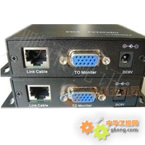

产品名称: VGA延长器,100米VGA网线延长器,VGA信号延长器
型  号: PX-VGA101
价  格:
鹏讯视威10年老品牌专业生产VGA延长器  VGA信号延长器  VGA网线延长器  VGA音视频延长器    VGA双绞线延长器  VGA传输器  VGA音视频传输器  VGA网线传输器  VGA双绞线传输器  ,VGA信号传输器。
一、鹏讯视威VGA音视频延长收发器:
鹏讯视威VGA音视频延长器是采用美国先进原装芯片,长距离延长清晰度跟显端显示一样,清晰可以调节,明亮度可调节,不,不拖尾,不模糊,采用国外先进技术,进口可调电子,高清晰调节。本产品延长距离有工程型,迷你型,微型50/100/200/300米几款,广泛应用于计算机领域和监控、视频广告、信息发布、安保系统、多媒体教学系统,银行地铁长距离传输,液晶、等离子平板多媒体广告工程    大屏幕LED幕墙显示工程    大型投影设备演示系统    工业自动化控制系统    大中型音视频会议系统    医疗监护显示系统    银行、证券、金融系统    安防VGA小区监控系统    多媒体网络教学系统    长距离KVM延长器、切换器    远距离网络服务器监控    大中型中央控制系统    军事演习指挥系统
等多种场合,稳定性好,加强防雷防干扰(防净电)适用于24小时全天工作。
100米VGA延长器 高清VGA转网线音视频信号延长器,十年品牌:鹏讯视威科技
