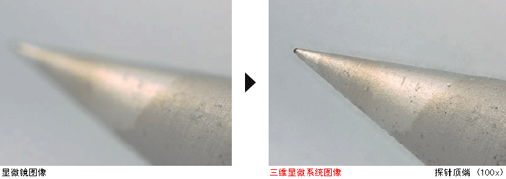

大景深实现了生动清晰的 3D 观测
快速真实的观测
实现光学显微系统的 20 倍以上的景深。即使是用显微系统无法对准焦点的凹凸的大目标物也可正确地观察。另外,还可大幅度削减对焦的观察工时。

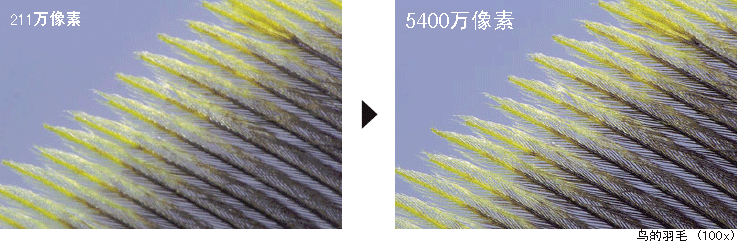

超高分辨率观测
像素平移方式能够提供超高分辨率的图像,并具备优良的色彩再现※
利用装载 Actuator 的像素平移方式,实现了镜头体积小巧且画质超高精细的观察 (最高 5400 万像素的)。无波动的逐行扫描方式使屏幕显示接近目视观察,实现超强的色彩再现能力。
※ 在 1800 万像素 X 3CCD 模式下,同时实现了卓越的颜色再现性和超高精细的图像

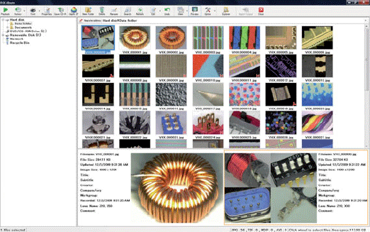

现场保存图像
将数据保存到大容量 HDD 上,并使用独创的高速文件管理系统管理数据
使用内置大容量 160GB HDD 即可在现场轻松记录观测图像。我们独创的高速文件管理系统确保了对大容量图像的轻松处理。文件名,标题,组织名,所使用的镜头和倍率以及注释均可寄存,用以快速搜索图像。

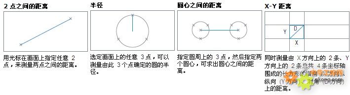

屏幕实时测量共有 13 种测量模式
增加了测量的多样性,配备了总计13种测量项目。另外,测量点的再设定功能和自由测量值的显示等基本的使用方式也发生了飞跃性的提高
积/计数的自动测算
判断图像的亮度或颜色的差异,从背景中自动选出要测量的目标物。测量其面积和周长。也可自动测量选出区域数。
平行线之间的距离
取任意 2 点确定 1 条直线,另取 1 条与之平行的直线,测算两条平行线之间的最短距离。
垂直线的长度
取任意 2 点确定一条直线,另取任意一点,测算该点与直线之间的最短距离(垂线)。
角度
测算画面上的任意 3 点确定的角度。
条状/网状/十字形
条状、网状、十字形、其它各种形状都可以用标尺来显示。作为简化测算或打印时的标准尺寸来加以使用。
