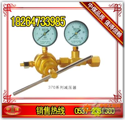

氢气减压器YQQ-370主要用于焊接、切割及化工、医药卫生、电子工业等方面
测量范围:(0-6,0-25)MPa
进口压力:15MPa
出口压力:4MPa
调节范围:0.4-4MPa
额定流量:60m3/h
输入螺纹:w21.8x14牙-左
输出螺纹 :M16 x 1.5mm氢气减压器YQQ-370是将气瓶内的高压气体任意调节减至实用压力,以供使用的气瓶减压装置,
氢气减压器YQQ-370材质:铜氢气减压器YQQ-370不论输入压力和输出流量发生变化,都能保证稳定的输出压力。
原理:中压氢气经过节流,压力就下降,压力下降则原来体积相同的氢气增大。因此,氢气减压器YQQ-370的原理就是利于其内部的节流阀对中压氢气节流,压力高的氢气经过节流阀的节流在低压气室进行膨胀,使高压空气变成压力相对较低的氢气。调节节流阀的开度,对中压氢气的节流程度不同,中压氢气的膨胀效果也不一样,减压后的氢气压力也就不一样。这就是减压器的减压原理。
YQQ-370氢气减压器进气接头处螺纹尺寸为315. 875mm,接头的内径尺寸为5. 5mm,出气接头内径尺寸为6mm,其最大流量为80m3 /h。减压器本体上还装有高压氢气表和低压氢气表,分别指示高压气室(即氢气瓶内)和低压气室内的压力(即工作压力)。高压氢气表的量程为0-25MPa。低压氢气表的量程为0- 4MPa.
使用370减压器时,当顺时针旋拧调节螺钉时,可顶开减压活门,高压氢气便从缝隙中流入低压室。由于氢气在低压室内体积发生膨胀而使压力降低,即减压作用。
