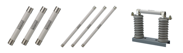

产品名称: XRNP-12高压限流熔断器
型  号: XRNP-12
XRNP-12电压互感器保护用高压限流熔断器 XRNP-12高压限流熔断器
XRNP-12高压限流熔断器
  本产品使用于户内交流50Hz,额定电压3.6-40.5KV系统作为电压互感器的过载及短路保护之用。产品符合GB15166.2和IEC282-1。

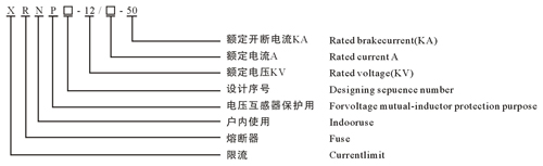

型号 额定电压(KV) 额定电流(A) 开断电流(KA)
XRNP□--50 12(10) 0.2,0.5,1.2,3.15 50
XRNP□-24/-50 24(20) 0.2,0.5,1.2,3.15 50
XRNP□-40.5/-50 40.5(35) 0.2,0.5,1.2,3.15 50
