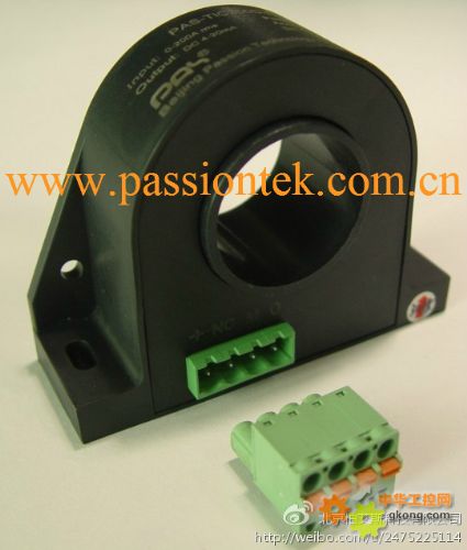

产品名称: 开环霍尔电流传感器
型  号: HZIC-C21
HZIC-C21-xxxPxxOxx系列电流传感器是一种利用霍尔效应、开环测量原理将被测电流转换成跟随输出的电压信号的测量模块,原副边之间高度绝缘。具有高精确度、高线性度、高集成度、体积小结构简单、长期工作稳定且适应各种工作环境的特点。广泛地应用在电力、石油、煤矿、化工、铁路、通信、楼宇自控等行业的电气设备的系统控制及检测。
★交流、直流、混合电流均可测量
★过载能力强
★反应速度快
★高线性度
★盘式安装
★原副边高度绝缘
