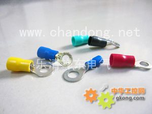

产品名称: RV2-10接线端子
型  号: RV2-10
一、RV2-10预绝缘端子产品规格:
导线截面:1.5 – 2.5 mm² (美国线规 16 – 14) 最大电流:Imax = 27A
型 号 尺寸 颜色
美制螺栓号 螺栓口直径 B L F H
d2 mm mm mm mm mm
RV2 – 10 3/8 10.5mm 13.6 30.2 13.9 10.0 4.9
二、RV2-10预绝缘端子产品材质介绍:
RV2-10预绝缘端子材质上,我们采用优质的紫铜带或者黄铜带压制而成。RV2-10预绝缘端子尾部缝焊银,以及压线内孔制有螺纹线。RV2-10预绝缘端子,表面镀锡或者可以选择镀银, RV2-10预绝缘端子采用优质PVC材料。
三、RV2-10预绝缘端子品质保证:RV2-10预绝缘端子通过了国际ce认证,欧盟RoHS环保认证,品质更放心,出现品质问题明确包换,退还。
四、RV2-10预绝缘端子使用场所:RV2-10预绝缘端子适用于电控配电,继电保护,电力电子,配电柜和机床电器等成套设备,需要接线端子,电力金具,连接器的地方。
五、RV2-10预绝缘端子引用标准:引用标准 GB 998 低压电器基本试验方法 GB 1497 低压电器基本标准 GB 2040 纯铜板 GB 2423.17 电工电子产品基本环境试验规程 RV2-10预绝缘端子试验 K|:盐雾试验方法 GB 2828 逐批检查计数抽样程序及抽样表 GB 2829 周期检查计数抽样程序及抽样表 GB 5095.2 电子设备用机电元件 RV2-10预绝缘端子基本试验规程及测量方法 GB 5231 加工铜—化学成份和产品形状 ZB K62 002 电气设备通用辅件产品型号编制办法RV2-10预绝缘端子 JB 4261 开关设备和控制设备的辅件名词术语
