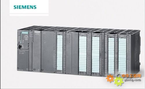

产品名称: 西门子 S7-300系列
型  号: CPU 312 CPU 314 CPU 315-2 DP
SMIATIC S7-300 是模块化微型PLC,满足中、小规模的性能要求
模块化与无风扇设计,易于实现分布式结构以及用户友好的操作,使得 SIMATIC S7-300 成为中、小规模应用中各种不同控制任务的经济、方便的解决方案。

概述
S7-300采用模块化结构设计。含有多种模块,可进行单独组合。
一个系统包含下列组件:
  • 中央处理单元(CPU):
    各种 CPU 可用于不同的性能范围,包括具有集成 I/O 和对应功能的 CPU 以及具有集成 PROFIBUS DP、PROFINET 和点对点接口的 CPU。
  • 用于数字量和模拟量输入/输出的信号模块(SM)
  • 用于连接网络和点对点连接的通讯处理器 (CP)。
  • 用于高速计数、定位控制以及闭环控制的功能模块(FM)。
根据要求,也可使用下列模块:
  • 用于将SIMATIC S7-300 连接到120/230V AC电源的负载电源模块(PS)。
  • 接口模块(IM),用于多机架配置时连接中央控制器(CC)和扩展机架(ER)。
    S7-300通过分布式中央控制器(CC)和3个扩展单元(EU) 可以操作多达32个模块。所有模块都是密封的,运行时无需风扇。
