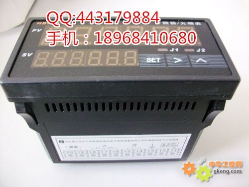

产品名称: HB965计数器计米器
型  号: HB965
HB965 计数器/光栅表/计米器(双设定双六位显示)
仪表内含可逆计数、加减计数、可识别相位计数(光栅表)三种计数功能
一、仪表主要功能
输入:开关量、电平脉冲(低电平:-30V~+0.6V,高电平:+4V~+30V)
当前计数值、设定的计数控制值、设定的计数功能参数值掉电不丢失
仪表可向传感器外供5V、24V直流电压或30mA直流电流
仪表测量值达到报警设定值,继电器吸合,仪表继续计数
0-20mA或4-20mA变送输出实现数字量与模拟量的装换
Rs485通讯(MODBUS协议),可与工控组态软件互连使用
二、仪表技术指标
工作电源:AC50-260V/DC40-360V,功耗不大于4w
数码显示:上排红色0.56’’ /下排绿色0.36’’
显示范围:-199999~999999,
超限显示“EEEEEE”
最高测量频率:10KHz;
仪表可设倍率A、倍率b、初始值C、小数点dot
仪表显示值=脉冲输入值×A÷b+C
继电器触点容量:AC250V/3A(阻性负载)
继电器触点寿命:105次
变送精度:0.2%FS
          变送输出最大负载750欧姆
通讯:RS485(光电隔离)
          波特率1200~19200pbs,
          采用MODBUS_RTU协议;
停电储存方式:EEP-ROM(写入次数10万次以上,数据保持10年以上);
工作温度:0℃-+50℃,湿度≤85%RH
外型尺寸:96×48×82mm(横式),开孔92×44mm
三、双六位显示,变送、通讯为模块
四、备注:本计数器可做光栅表及计米器使用
