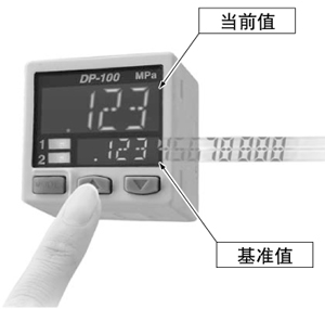

□30mm的紧凑机身配备双画面显示功能。可同时确认当前值和基准值,无需切换画面模式即可顺利确认、设定基准值。在基准值设定过程中也可进行ON/OFF动作,可以像旋钮式传感器那样进行设定。当然,还装备锁定功能。
可同时显示“当前值”和“基准值”、直接设定基准值
3色显示(红、绿、橙)
