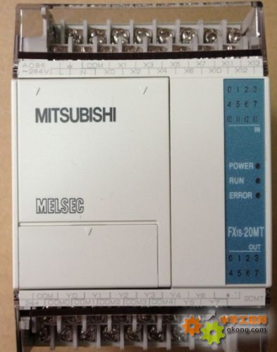

产品名称: 三菱PLC
型  号: FX1S-20MT-001
品  牌: 三菱(MITSUBISHI)
三菱FX1S系列PLC产品特点:
1、 主机点数10/14/20/30,分为晶体管输出/继电器输出,交流电源/直流电源,具有2000步存储容量。
2、 定位和脉冲输出功能:一个PLC单元中每相能同时输出2点100KHz脉冲。
3、 PLC配备有7条特殊的定位指令,包括零返回、绝对或相对地址表达方式及特殊脉冲输出控制。
4、 可以通过扩展板连接显示模块或模拟量,扩展输入输出点数。
5、 可以使用扩展板增加模拟电位器,输入输出点数增加。
6、 并且能安装显示模块FX1N-5DM,能监控和编辑定时器、计数器和数据寄存器。
7、 还能通过FX1N-2AD-BD,FX1N-1DA-BD实现模拟量输入,输出。
8、 网络和数据通信功能:通过连接扩展板或特殊适配器能实现多种通信和数据链接,比如RS485,422,232 。
三菱FX1S系列PLC其它功能:
1、 内置式24V直流电源:24V、400mA直流电源可用于外围设备,如传感器或其它元件。
2、 时钟功能和小时表功能:在所有的FX1S PLC中都有实时时钟标准。时间设置和比较指令易于操作。小时表功能对过程跟踪和机器维护提供了有价值的信息。
3、 持续扫描功能:为应用所需求的持续扫描时间定义操作周期。
4、 输入滤波器调节功能:可以用输入滤波器平整输入信号(在基本单元中x000到x017)。
5、 元件注解记录功能:元件注解可以记录在程序寄存器中。
6、 在线程序编辑:在线改变程序不会损失工作时间或停止生产运转。
7、 RUN/STOP 开关:面板上运行/停止开关易于操作。
8、 远程维护:远处的编程软件可以通过调制解调器通信来监测、上载或卸载程序和数据
9、 密码保护:使用一个八位数字密码保护您的程序。
三菱FX1S-20MT-001规格参数:
     AC电源
     产品认证:CCC(中国强制认证)
     工作电压:24V
     输出频率:100KHz
     I/O总数:10
     输入:12点(漏型)
     输出:8点(晶体管)
     外形尺寸:75*75*90 (3.0*3.0*3.5)
