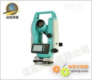

产品名称: 西安索卡亚DT-21/DT-51电子经纬仪
型  号: DT-21/DT-51
商品详情
索卡亚DT-21/51电子经纬仪可广泛用于国家和城市的三、四等三角控制测量,如铁路、公路、桥梁、水利、矿山等方面的工程测量,索卡亚DT-21/51电子经纬仪也可用于建筑、大型设备的安装及地籍、地形测量和多种工程测量。
优越指标性能
索卡亚DT-21/51电子经纬仪独特的横轴穿轴全新设计理念,使产品具有更高的精度和稳定性,同时具备了更好的抗冲击能力
索卡亚DT-21/51电子经纬仪绝对编码系统不必过零就可读取角度数据,使角度测量更简单便捷
索卡亚DT-21/51电子经纬仪单轴双CCD系统使测量更加准确、稳定、可靠
索卡亚DT-21/51电子经纬仪大屏幕中/英文显示采用背光技术,可同时显示水平和竖直角度,更便于用户在不同环境下使用
激光下对点可以发射于望远镜视准轴同轴的小激光束,为施工和测量提供定位的参考基点,使仪器安置与操作更方便、简单
优越的防尘防水性能可以有效地阻止粉尘和水汽渗入,即使在恶劣的环境下也能有出色的表现
产品用途本系列电子经纬仪可广泛用于国家和城市的三、四等三角控制测量,如铁路、公路、桥梁、水利、矿山等方面的工程测量,也可用于建筑、大型设备的安装及地籍、地形测量和多种工程测量。
