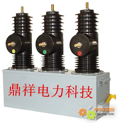

产品名称: (AB-3S-12)(永磁真空断路器厂家)
型  号: AB-3S-12
1 概述
额定电压为12kV,50Hz三相交流的户外配电设备。该产品广泛适用于城市电网中作为分断或联络开关,或用于农网配电系统户外变电站出线开关,可有效完成分、合负荷电流和短路电流。
3 正常工作条件
周围空气温度上限值不超过+40,下限值不超过-25,24小时的平均气温值不超过+35。安装地点的海拔高度不超过2000 米。
大气的相对湿度在周围空气温度为+40的时不超过50%,在较低的温度下可以有较高的湿度;最湿月的月平均最低 温度为+25时,平均最大相对湿度为90%,并考虑到因湿度变化发生在产品表面的凝露。
污染等级为三级。
运行地点无强烈震动和冲击,无腐蚀金属和破坏绝缘的有害气体,无严重尘埃, 无导电微粒和危险物质。
.............AB-3S-12真空断路器主要技术参数.................
● 额定电压: 12kV
● 额定电流: 630 (1250) A
● 额定短时(1min)工频耐受电压: 42kV
● 额定雷电冲击耐受电压: 75kV
● 额定短路开断电流: 20kA
● 额定短路关合电流(峰值):      50kA
● 热稳定电流(3s):         20kA
● 动稳定电流(峰值):         50kA
● 额定短路电流开断次数: 30次
● 额定频率: 50Hz
● 机械次数:             10000次
● 主回路电阻: ≤ 120 uΩ
● 电流传感器变比: 30~1250/1
● 工作电源电压 +24V
● 爬电比距 ≥ 31 mm/kV
● 工作环境温度: -40~+70重量: 90+27kg
.............AB-3S-12户外高压真空永磁断路器常用型号............
AB-3S-12/630-20
AB-3S-12/630-25
AB-3S-12/1000-20
AB-3S-12/1000-25
AB-3S-12/1250-20
AB-3S-12/1250-25
