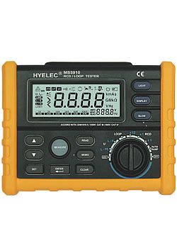

产品名称: 供应华谊MS5910环路电阻测试仪
型  号:
感谢购买本公司设计和生产的漏电开关测试仪,为了充分发挥测试仪的性能,使用前请仔细阅读本说明书,并将它放在容易查阅的地方。
本漏电开关测试仪将最新的技术融合到一个结构小巧、坚固耐用、使用简单、携带方便的仪器,可测量漏电开关的跳脱电流、跳脱时间、环路电阻和在线的电压、频率测量等。是电工检测、检修的理想工具。
技术指标
量程
精度
分辨率
跳脱时间
x1 IΔN300(slow 500ms)
xIΔN40ms(slow 150ms)
±3ms
0.1ms
跳脱电流
(0.2-1.1)IΔN
±0.1IΔN
0.5IΔN
接触电压
0~99.9V
±(10%+0.2V)
0.01~0.1V
交流电压(UL-N,UL-L,UL-E)
0~440V
±(3%+3V)
1V
频率
DC,45~65Hz
±1Hz
1Hz
环路电阻(RL)
0.1~2000Ω
±(10%+0.2)
0.1Ω
RL 测试电流
0.5 IΔN
±(10%+10)
0.5IΔN
测试电流倍率
x0.5,x1,x5
电流档位(IΔN)
10mA,30mA,100mA,300mA,500mA
触发相角
0°or 180°
特征
显示
6000计数
自动关机
背光
USB接口
欠压指示
数据存储
100
一般参数
电源
6 x 1.5V AA 电池
外形尺寸
180mm x140mm x65mm
重量
950
安全等级
CE CAT .III 300V RoHS
