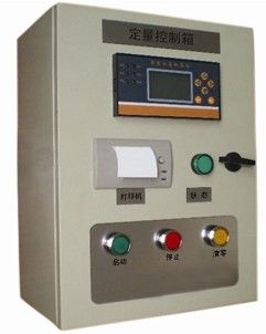

2、DLPL控制箱:内含定量控制仪、内部控制线路及组件、外部控制按纽和指示灯等,箱子的标准尺寸400*300*200mm,输入电源(AV220V)统一给控制箱供电,其他设备如流量传感器、电磁阀等设备均有控制箱内部直接供电;并可加接打印等功能。

?3、控制仪为全中文显示,操作方便,显示直观;控制箱面板设有“启动”、“停止”和“清零”按纽,也可外接按纽,并有“状态指示灯”显示,因此显示直观,操作简单、方便、易学;
