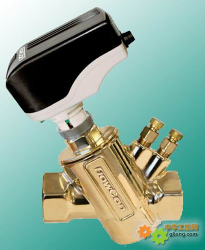

产品名称: FlowCon动态平衡阀
型  号: FlowCon Green
价  格:
丹麦原产 FlowCon阀门北方售后维修中心,提供FlowCon动态平衡阀的售后维修、更换服务。
公司备有大量现货,我司竭诚以精湛技术的为您提供满意服务。

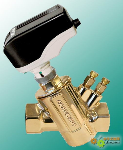

FlowCon Green  压力无关型控制阀(PICV)。
阀    体:锻造黄铜外壳,可选的阀体(A,AB或ABV)。
连接方式:可选内、外螺纹;焊接方式(ABV阀体)内螺纹(A或AB阀体)。
连接口径:Green.0/1:20mm(3/4”),适用于DN15/20/25(1/2”~1”)的阀门。
         Green.2: 40mm(1 1/2”),适用于DN25/32/40(1”~1 1/2”)的阀门。
标称压力:PN25
介质温度::-20~120℃
DP范围:16~400 kPaD(2.3~58 psiD)的压力。
工作流速:0.0089~1.29l/s(0.141~20.4 GPM)。
工作流量:41档位不同的最大流量设定。
选 配 件:压力/温度插头(AB或ABV)。
电动执行器控制信号:0(2)~10V调制;3点浮动;2位控制
电热执行器控制信号:0~10V控制;或开/关。
